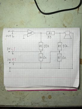

Привет.
Для измерения импеданса я использую усилитель.
Правильно ли я собрал схему для этой задачи?
Заранее благодарю за ваши ответы.
Better yet, don't use an amplifier. For any purpose related to impedance measurement, an external sound card with 2 inputs and 2 mid-level outputs is sufficient.
Will the TASCAM US-366 be sufficient to do the impedance measurement without an ext amplifier, if so what is the advantage of using the amp?
