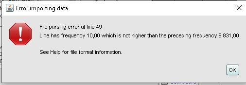

Une fois installé REW , je procède à la calibration de la carte son, pas de pb dans les préférences, driver asio, je sélectionne ma carte son, out1 dans in 1 puis j'envoie la calibration.
Ensuite qd je veux faire un cal file j'ai un message d'erreur à la sauvegarde du fichier cf photo en pièce jointe, y a un probleme dans le fichier de calibration à la ligne 49.. Mais qd je regarde le fichier ça a l'air cohérent, alors je ne sais pas..
J'ai essayé une autre carte son, j'ai le même message, un autre ordi j'ai le même message...
Je n'ai pas trouvé de solution encore.
Si quelqu'un a une idée, merci
Ugo

If you delete the comment lines the file will be OK. That bug is fixed for the next beta release.
