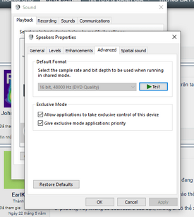

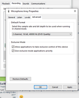

cào John. Đây là cài đặt usb Ugreen trên cửa sổ của tôi. hãy giúp tôi xem nó có phù hợp hay không.

Hello,
( Vietnamese )
Tôi nghĩ rằng soundcard của bạn có đầu vào micrô đơn âm.
Nếu đúng, nó sẽ không hoạt động vì bạn cần một soundcard có 2 đầu vào độc lập.
Kiểm tra với nhà sản xuất để biết đó là đầu vào mono hay stereo.
( English )
I think your soundcard has a mono microphone input.
If true, it won't work since you need a soundcard with 2 independent inputs.
Check with the manufacturer to find out if it is mono or stereo input.
EarLK thank. tôi kiểm tra soundcar của tôi trên window thì nó là 2 chanel 16bit 48000hz. tôi có kèm theo ảnh bạn có thể xác nhận nó là đơn âm hay là 2 kênh stereo được không. 2 chanel thì nó là stereo chứ ???

Hi,
Yes, looks to be 2-chnl.
Make sure that listen to this device is not checked.
Có, có vẻ là 2 chnl.
Đảm bảo rằng thiết bị nghe này không được chọn.
The input properties refer to "Microphone array", that would typically be for the mics on a laptop where it has two or more mics for beam-forming. It would be unusual to see the inputs of a USB interface referred to as a microphone array. Make sure you looked at the properties for the correct device.
Cảm ơn tất cả mọi người. Tôi đã làm được rồi.
