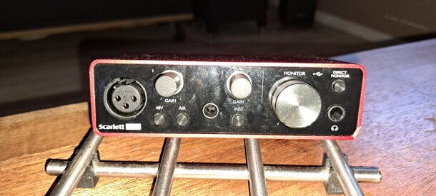

Bonjour à tous.
débutant dans l'utilisation de REW.
Après de nombreuses recherches et lectures où la vidéo, je n'arrive pas à utiliser REW avec le matériel acheter.
ordinateur Windows 10.
Carte son focusrite 3 grd
Micro ecm 8000.
Première question.
Les branchements pour le calibrage de ma carte fils.
Je fais le bouclage sur imput 2 car imput 1 en xlr et output 1.
je faut le paramétrer sur rew ??
deuxième question.
Quand je fais les mesures dois laisser le bouclage sur imput 2 et out 2.
Désoler pour ces questions basiques .

When you do soundcard calibration the loopback connection goes to the input you will later use for the mic. You are calibrating the measurement path.
When you do measurements you can use a loopback connection as a timing reference, then it goes on a second input.
Make sure Direct monitor is off.

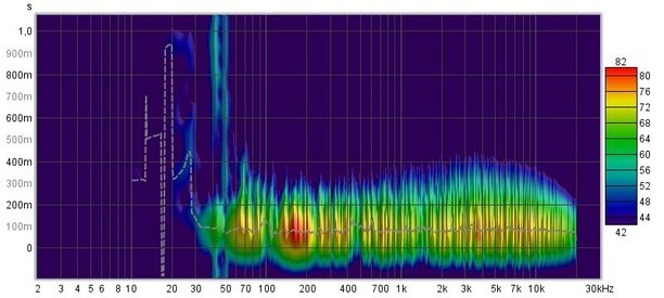

Bonsoir Jean.
Mesure faite ci-joint fichier mdat.
J'ai réussi le calibrage de la carte fils.
Par je suis aller sur le mode impulsion et spectrogramme et je n est pas trouver la même modélisation que d autres exemples .
  • enceintes D initial.mdat
  • enceintes g initial.mdat
7,403
The measurements look correct. There is some mains him pickup at 50 Hz.
On Windows it is better to use the input and output device entries that start "EXCL", they use WASAPI Exclusive drivers to get the full resolution of the interface. If you do not use the EXCL entries on Windows you only get 16-bit data.
You can use the Timing offset on the Measure dialog to remove the time delay from the signal leaving the interface to arriving at the mic, looks like you need a timing offset of about 66 ms. Is it a big room?
It is generally better to do longer single sweeps than multiple sweeps, so one 256k sweep is usually better than two 128k sweeps and takes slightly less time.
Your impulse responses are inverted, something in the system inverts polarity.

Bonjour JEAN
Après beaucoup de test et ton aide j'avance doucement mais surement .
Merci à toi.
Ci-joint des fichiers des dernières mesures.
Pour la dimension de la pièce l 3.17x L 6 m h 2.
Une coté ouverte sur le salon et l'opposé fenêtre sur 5 m.
Je pense faire une cartographie de la pièce en stéréo + sous 3 niveaux de hauteur pour m'aider à cibler les traitements Que en penses tu ???.
En sachant que je vais mettre en tapis au sol et mettre des rideaux acoustiques en priorités.
Cordialement
  • hp D Small 110 h.mdat
  • HP G Small 110 h.mdat
  • SUB SANS FILTRE.mdat
7,403
The RT60 times are higher above 500 Hz, so some absorption should help. If you have flexibility in placing the loudspeakers it is worth trying different positions. You can get some idea of places to try by using the room simulator if your room is rectangular.
